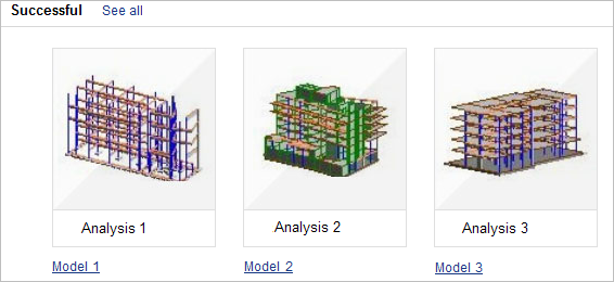

El sitio web de Structural Analysis for Autodesk® Revit® se abre de forma predeterminada en la ficha Centro de controles. Aquí puede ver todos los análisis realizados (correctos, en curso y con errores). Coloque el cursor sobre la imagen de un modelo analizado para mostrar información adicional como, por ejemplo, un nombre de proyecto y los parámetros del análisis.

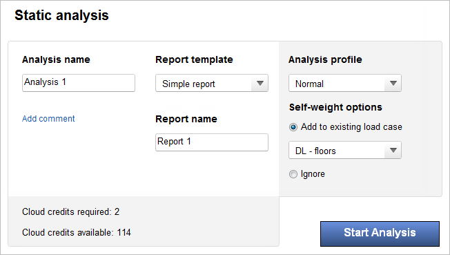

Cómo enviar un nuevo análisis
Utilice este procedimiento para enviar un nuevo análisis de un modelo:
  1. En la ficha Centro de controles, haga clic en el vínculo de modelo.
  2. En la ficha Proyectos, haga clic en Nuevo análisis.
  3. Defina los parámetros de análisis estáticos (consulte Realizar el análisis).
  4. Haga clic en Iniciar análisis.
