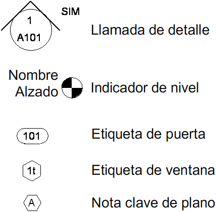

Ejemplo de leyenda de símbolo
La leyenda de símbolos ilustrada a continuación identifica los símbolos de anotación utilizados en un conjunto de documentos de construcción.
