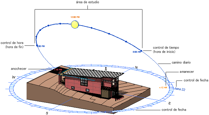

El camino de sol es una representación visual del rango de movimiento del sol en el cielo en la ubicación geográfica especificada para un proyecto. Los controles en pantalla del camino de sol permiten crear estudios solares colocando el sol en cualquier punto a lo largo del camino diario y en cualquier posición de su analema (como se describe en las ilustraciones y la tabla siguientes).
Modo Un día
Modo Estático con sol seleccionado

| Camino diario | Camino en arco que el sol sigue en el cielo para el día especificado. Se muestra en los modos Estático, Un día y Varios días. | Estático y Un día: arrastre el sol a lo largo del camino diario para cambiar la hora o arrastre el camino diario para cambiar la fecha. Varios días: arrastre un camino diario para modificar la fecha inicial o final del estudio. |
| Analema | Camino en forma de 8 que representa la posición del sol en el cielo a la misma hora todos los días durante un año. Se muestra en los modos Estático, Un día y Varios días. | Arrastre el sol de forma perpendicular al camino diario y a lo largo del analema para cambiar la fecha. |
| Área de estudio | Área resaltada del camino de sol que representa la fecha y la hora determinadas (o el intervalo de fechas y el intervalo de horas). Se muestra en los modos Un día y Varios días. | Un día: arrastre uno de los puntos finales del intervalo de horas especificado para aumentar o reducir el periodo del estudio. Varios días: arrastre cualquier contorno del área de estudio resaltada para aumentar o reducir el periodo del estudio, o arrastre toda la superficie del área de estudio a una nueva ubicación dentro del área de sol total. Si desea cambiar las horas de inicio y fin y mantener la misma frecuencia, arrastre la superficie a lo largo de los caminos diarios. Si desea cambiar las fechas de inicio y fin y mantener el mismo intervalo de fechas, arrastre la superficie a lo largo del analema. |
| Área de sol total | Área sombreada que representa la región del cielo (sobre el horizonte) por la que el sol se desplaza durante el año en la ubicación geográfica especificada. Se muestra en los modos Estático, Un día y Varios días. | Coloque el cursor sobre el sol y mantenga pulsado el botón izquierdo del ratón para mostrar el área total del sol. Desplazamiento del sol: arrastre el sol a cualquier lugar dentro del área de estudio especificada para cambiar la fecha, la hora o ambas. |
