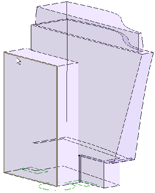

Cursor resaltando cara vertical plana

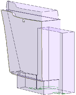

Cursor resaltando cara no vertical
