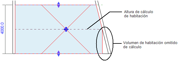

En una vista en sección también se puede comprobar si Revit omite partes de la habitación al calcular su volumen. Esto puede ser debido a una combinación de muros inclinados y la altura de cálculo definida para el nivel correspondiente, o a otras situaciones. Consulte Altura de cálculo y Situaciones que pueden afectar a los cálculos de volumen de habitación.
