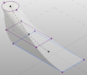

Los perfiles se pueden bloquear y desbloquear. Cuando los perfiles están bloqueados, la forma mantiene una relación entre los perfiles superior e inferior y existen limitaciones de manipulación. Cuando los perfiles están desbloqueados, la forma se puede manipular libremente.
Con perfiles bloqueados, la manipulación de uno de ellos también afecta al otro y, por lo tanto, a la forma entera. Por ejemplo, si se selecciona el perfil superior y se bloquea, los demás perfiles adoptarán la forma del superior.
En los siguientes gráficos se muestra una forma sin restricciones que se bloquea en el perfil inferior (cuadrado) seleccionado.
| Forma sin restricciones | Forma bloqueada resultante |
Haga clic en la ficha Modificar | Elemento de forma
grupo Elemento de forma
Bloquear perfiles, para tener un tipo de forma sin restricciones. Consulte Formas sin restricciones y basadas en referencias.
Con perfiles sin restricciones, se puede manipular el borde o el vértice de los mismos.
| Forma sin restricciones inicial | Vértice inferior derecho modificado | Forma sin restricciones resultante |
