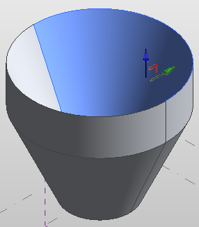

Los gráficos siguientes muestran un barrido que se ha manipulado arrastrando las flechas de control para cambiar su forma.
| Barrido original | Primer barrido manipulado | Segundo barrido manipulado |
Cuando las formas se definen mediante el sistema de coordenadas local, los controles de forma 3D aparecen en naranja. Sólo se muestran en naranja las coordenadas que cambian al sistema local. Por ejemplo, si aplica una rotación de 15 grados a un cubo, las flechas X e Y aparecen en naranja pero la flecha Z seguirá siendo azul porque sigue vigente el mismo valor de coordenada Z global.
