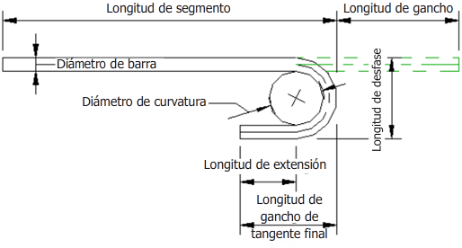

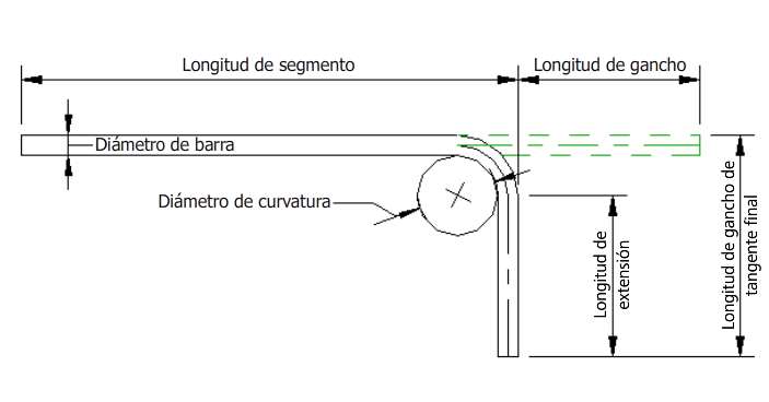

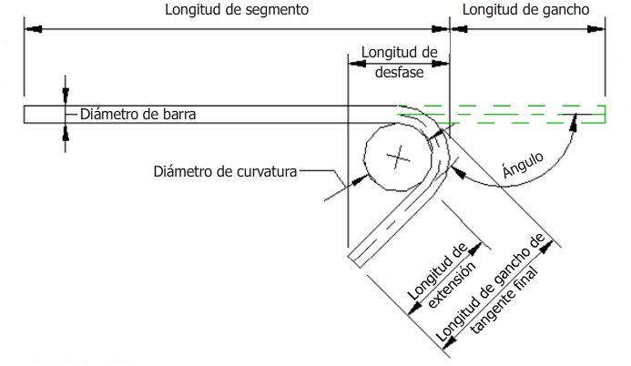

Los parámetros de longitud de gancho de armadura de un tipo de armadura se definen en el cuadro de diálogo Longitudes de gancho de armadura. Este cuadro se abre haciendo clic en el botón Editar de Longitudes de gancho, en las propiedades de Tipo de armadura. Consulte Propiedades de tipo de armadura. Puede buscar los diagramas de estos parámetros en las imágenes debajo de la tabla siguiente.
| Nombre | Descripción |
| Tipo de gancho de armadura | Se trata de una lista automática de ganchos de armadura válidos para este tipo de armadura. Si la casilla de selección está seleccionada, el tipo de gancho es visible en los parámetros Gancho al inicio o Gancho al final de la armadura. Consulte Propiedades de ejemplar de armadura. |
| Cálculo automático | Anule la selección de esta casilla para modificar el cálculo automático de longitud de gancho y longitud de desfase. |
| Longitud de gancho | Muestra la longitud del tipo de gancho. |
| Longitud de tangente | Muestra la longitud de tangente del tipo de gancho. |
| Longitud de desfase | Muestra la longitud de desfase del tipo de gancho. Este parámetro opcional se utiliza principalmente para planificación. |
Las siguientes imágenes ilustran los parámetros que definen un gancho de armadura.
