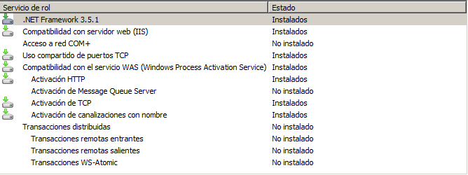

  3. En Resumen de funciones, seleccione Servidor de aplicaciones.
  4. Desplácese hacia abajo hasta los servicios de función y compruebe que estén instalados estos 6 servicios de función:
    Nota: Es posible que haya otros servicios de función disponibles en el servidor debido a instalaciones anteriores.

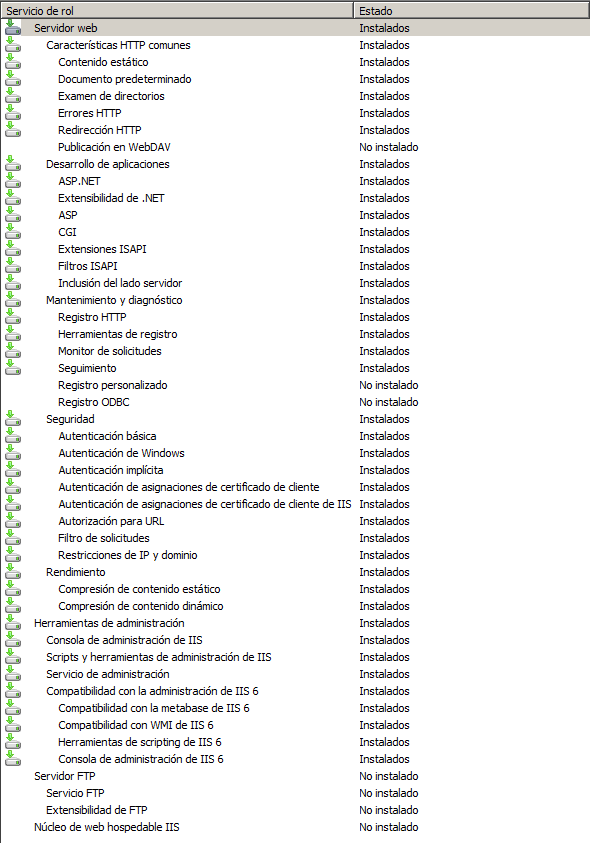

  6. En Resumen de funciones, seleccione Servicios Web (IIS).
  7. Desplácese hacia abajo hasta los servicios de función y compruebe que estén instalados estos 40 servicios de función:
