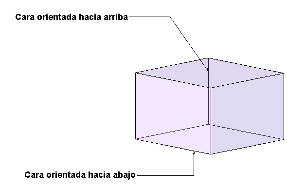

    Consejos
    • No seleccione caras orientadas hacia arriba y hacia abajo para la misma cubierta.
    • Si quiere crear paneles de cubierta tanto para caras orientadas hacia arriba como orientadas hacia abajo, divida la masa en dos caras para que cada una de ellas esté orientada solo en una de esas direcciones. A continuación puede crear una o más cubiertas a partir de las caras hacia abajo y una o más cubiertas a partir de las caras hacia arriba.
