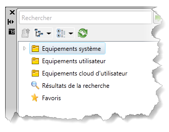

Navigateur d'équipements
Le navigateur d'équipements permet d'accéder aux équipements système, aux équipements utilisateur, aux équipements cloud et aux résultats de recherche d'équipements.
| Mode d'accès : | Dans l'onglet Usine > le groupe de fonctions Outils, cliquez sur Palettes, puis sur Navigateur d'équipements . |
Le navigateur d'équipements est composé des éléments suivants :
| Recherche | Entrez le nom de l'équipement que vous recherchez. Lorsque vous entrez des caractères, une liste de solutions correspondantes est fournie. Plus vous saisissez de caractères, plus la liste est affinée. |
Cliquez pour lancer la recherche à l'aide de l'expression de recherche que vous avez saisie. |
Deux styles d'affichage sont disponibles pour le navigateur : Arborescence et Miniature. Cliquez sur la flèche vers le bas du menu déroulant Vue miniature/Vue de l'arborescence pour sélectionner le mode d'affichage de votre choix. |
Cliquez sur ce bouton pour afficher un menu déroulant contenant des options permettant de trier les équipements par type, par nom ou par date de modification. Vous pouvez trier les équipements dans l'ordre croissant (valeur par défaut) ou décroissant. |
Actualisez le contenu du navigateur. |
Indique le nombre de variantes disponibles d'une variante d'équipement créée dans Inventor Factory. |
| Repères d'état du cloud | Le cloud représente l'espace de stockage des équipements sur Internet. Une connexion Internet est nécessaire pour accéder aux équipements cloud. Ces repères iconiques vous signalent que vous devez accéder à l'état des serveurs cloud. |
L'accès aux équipements cloud est activé. |
L'accès aux équipements cloud est désactivé. |
L'accès aux équipements cloud est déconnecté. |
Le contenu de l'équipement cloud est en cours d'initialisation. |
Le navigateur d'équipements permet d'accéder à tous les niveaux d'équipements d'usine afin de faciliter la navigation. Visible uniquement lorsque le style d'affichage est défini sur Miniature. |
| Repères d'état de l'équipement cloud | Les différentes icônes situées en regard des images miniatures fournissent des informations sur l'état de l'équipement. |
L'usine de l'équipement est nouvelle depuis les deux dernières semaines et peut être téléchargée si vous le souhaitez. |
L'équipement cloud est disponible pour le téléchargement. |
L'équipement est en cours de téléchargement. La petite barre de progression se met à jour au cours du processus. |
L'équipement est téléchargé et prêt à être utilisé. Faites-le glisser dans l'implantation. |
L'équipement cloud a été mis à jour. Cliquez avec le bouton droit de la souris et sélectionnez Mettre à jour l'équipement pour télécharger la nouvelle version. |
