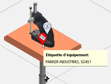

    3. Le bouton Géométrie devient actif. Sur l'objet, sélectionnez l'endroit où apposer l'étiquette d'équipement. Vous pouvez sélectionner une face, une arête, un sommet ou un point de construction.
    4. Entrez ensuite les informations sur l'étiquette d'équipement dans le champ de saisie. Plusieurs lignes de caractères alphanumériques sont autorisées.
    5. Si vous souhaitez placer une autre étiquette d'équipement sur un autre objet, cliquez sur le bouton Appliquer dans la mini-barre d'outils.
    6. Cliquez sur le bouton Annuler pour annuler la procédure. Aucune étiquette d'équipement n'est créée.
    7. Cliquez sur le bouton OK pour créer l'étiquette d'équipement et terminer la commande.
    8. L'étiquette d'équipement apparaît sur l'objet sélectionné, avec l'icône . Si vous passez le curseur de la souris sur l'icône de l'étiquette d'équipement, les informations sur l'étiquette d'équipement s'affichent dans une info-bulle flottante.
