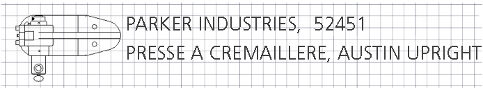

Il est courant dans le secteur d'affecter un identificateur ou une "étiquette en laiton" aux équipements de la société. Inventor Factory permet d'affecter une telle étiquette à l'aide de la commande Etiquette d'équipement. Une étiquette d'équipement est appliquée à un équipement publié ou à un modèle/ensemble importé une fois qu'il a été placé dans une implantation d'usine 3D. L'étiquette d'équipement est représentée par cette icône
Inventor Factory permet également d'ajouter un descripteur à l'aide de la commande Descripteur lors de la création et de la publication d'un équipement dans l'environnement Générateur d'équipement. Un descripteur peut contenir des informations supplémentaires sur un équipement telles que le type, le numéro de pièce, le débit, etc. Un descripteur est représenté par cette icône . Pour obtenir plus d'informations, voir la rubrique d'aide d'Inventor Factory : Annotations - Descripteurs.
Les étiquettes et les descripteurs d'équipements peuvent contenir plusieurs lignes de texte alphanumérique et leur visibilité peut être activée ou désactivée. La commande Rechercher permet de localiser tous les équipements ou les composants placés ayant des chaînes de caractères d'étiquette ou de descripteur d'équipement spécifiques.
