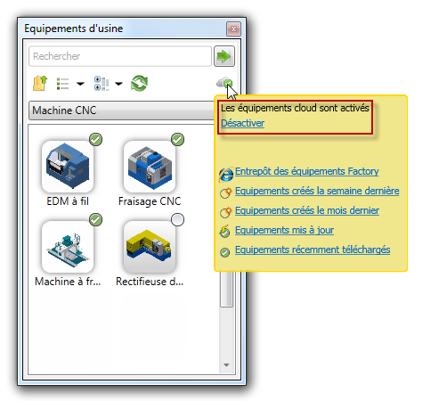

    Procédure d'activation et de désactivation du contenu cloud
    Le contenu cloud doit être activé avant de pouvoir télécharger des équipements cloud. Normalement, le contenu cloud est activé par défaut et l'icône apparaît en regard de la partie supérieure droite du navigateur d'équipements .
    Cette icône apparaît dans le navigateur d'équipements lorsque le contenu cloud est désactivé . Pour activer le contenu cloud, effectuez les opérations suivantes :
    1. Si vous travaillez dans une implantation d'usine, cliquez sur l'onglet Factory  le groupe de fonctions Options  Options de Factory pour afficher la boîte de dialogue Options de Factory.
    2. Si vous ne travaillez pas dans une implantation d'usine, cliquez sur l'onglet Mise en route  le groupe de fonctions Démarrage de Factory  Options de Factory pour afficher la boîte de dialogue Options de Factory.
    3. Cliquez sur l'onglet Equipements et activez la case Activer les équipements cloud. Désactivez la case pour désactiver le contenu cloud.
    4. Fermez la boîte de dialogue Options de Factory.
    Conseil : Une méthode simple et rapide pour activer ou désactiver le contenu cloud consiste à cliquer ou à passer le curseur sur l'icône située dans la partie supérieure droite du navigateur d'équipements. Puis à cliquer sur Activer ou Désactiver dans la fenêtre d'information contextuelle de l'équipement cloud. Notez que cette fenêtre affiche également des informations sur l'état des équipements cloud et permet d'accéder à l'entrepôt des équipements Factory en ligne.
    Procédure de téléchargement de contenu cloud
    L'icône permet d'afficher les équipements d'usine cloud dans le navigateur d'équipements. Lorsqu'un nouvel équipement cloud est ajouté, son icône s'affiche de cette manière pendant une période de deux semaines. Vous devez d'abord télécharger un équipement cloud avant de la placer dans l'implantation d'usine. Pour ce faire, cliquez avec le bouton droit de la souris sur l'équipement à placer et sélectionnez Télécharger l'équipement dans le menu contextuel. Une fois l'équipement téléchargé, l'icône prendra l'apparence suivante .
    Les équipements téléchargés sont stockés sur votre disque dur local dans un dossier appelé FactoryCloudLibrary. Ils sont alors disponibles pour toutes les implantations d'usine, même si vous n'êtes pas connecté à Internet. Si une version plus récente et à jour d'un équipement téléchargé devient disponible, elle s'affiche dans le navigateur d'équipements, identifiée par l'icône .
    Conseil : Si l'initialisation de l'équipement cloud prend trop de temps, envisagez de désactiver la détection automatique de proxy, en effectuant les opérations suivantes :

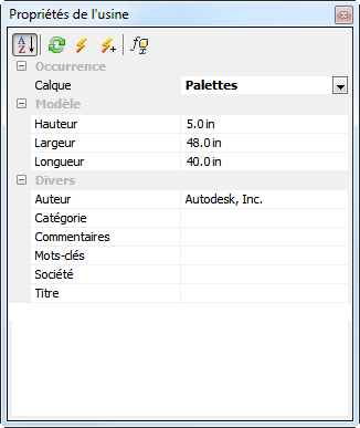

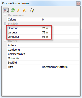

    Procédure de modification des valeurs de paramètre dans le navigateur Propriétés de l'usine
    Une fois un équipement du navigateur d'équipements placé, vous pouvez le sélectionner et modifier les paramètres Modèle ou les paramètres Divers dans le navigateur Propriétés de l'usine. Le navigateur Propriétés de l'usine est automatiquement affiché lorsqu'une présentation est créée. Pour activer ou désactiver le navigateur Propriétés de l'usine, cliquez sur l'onglet Factory le groupe de fonctions Outils Propriétés de l'usine dans le menu déroulant Palettes.
    1. Dans l'implantation d'usine, sélectionnez l'équipement pour lequel vous souhaitez modifier une valeur de paramètre. (Appuyez sur la touche Ctrl et maintenez-la enfoncée pour sélectionner plusieurs équipements). Une fois l'équipement sélectionné, toutes les valeurs affichées dans le navigateur Propriétés de l'usine peuvent être modifiées. Seuls les paramètres Modèle qui ont été définis comme paramètres clés lors de la publication sont répertoriés dans le navigateur Propriétés de l'usine. Quelques paramètres iPropriété sélectionnés sont également répertoriés dans le navigateur Propriétés de l'usine. Ces paramètres iPropriété incluent Nom, Titre, Auteur, Société, Catalogue, Mots-clés et Commentaires.
    2. Sélectionnez l'une des valeurs de paramètre dans la colonne de droite et entrez une nouvelle valeur.
    3. Vous pouvez restaurer la valeur modifiée en cliquant sur le bouton Actualiser .
    4. Pour finaliser la modification et mettre à jour l'équipement, appuyez sur la touche Entrée du clavier ou cliquez sur le bouton Mettre à jour . Le bouton Mettre à jour vous permet de mettre à jour plusieurs valeurs de paramètre simultanément.
    5. Si vous souhaitez apporter des modifications de valeur de paramètre à plusieurs occurrences du même équipement dans la conception d'implantation d'usine, cliquez sur le bouton Mettre à jour les autres occurrences.

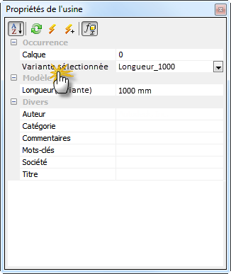

    Procédure de modification des valeurs de paramètre Variante d'équipement dans le navigateur Propriétés de l'usine
    Les valeurs de paramètre d'une variante d'équipement placée peuvent être modifiées à l'aide du navigateur Propriétés de l'usine.
    1. Dans l'implantation d'usine, sélectionnez la variante d'équipement à modifier. (Appuyez sur la touche Ctrl et maintenez-la enfoncée pour sélectionner plusieurs équipements). Une fois l'équipement sélectionné, cliquez n'importe où dans le champ de la valeur Variante sélectionnée pour activer la flèche de la liste déroulante située tout à droite.
      Remarque : A priori, le nom du paramètre de la variante d'équipement devrait être différent de celui indiqué dans l'illustration.
    2. Cliquez sur la flèche descendante pour afficher une liste déroulante des paramètres de variante d'équipement pouvant être sélectionnés.
    3. Sélectionnez le paramètre souhaité dans la liste, puis appuyez sur la touche Entrée ou cliquez sur le bouton Mettre à jour situé dans la partie supérieure du navigateur Propriétés de l'usine.
    4. La variante d'équipement sélectionnée est mise à jour avec la nouvelle valeur de paramètre.

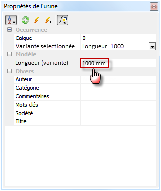

    Si vous souhaitez spécifier une autre valeur pour un paramètre de variante d'équipement existant, effectuez les opérations suivantes :
    2. Une fois l'équipement sélectionné, cliquez sur le bouton Activer les paramètres contrôlés de la variante situé en haut du navigateur Propriétés de l'usine pour activer le nom de la variante du paramètre de modèle.
    3. Entrez une nouvelle valeur pour le nom du paramètre de la variante et appuyez sur la touche Entrée, ou cliquez sur le bouton Mettre à jour situé dans la partie supérieure du navigateur Propriétés de l'usine.
    4. La variante d'équipement sélectionnée est mise à jour avec la nouvelle valeur et le mot *Aucun* s'affiche dans le champ Variante sélectionnée.

    3. Cliquez sur la flèche descendante située à droite du nom de calque pour afficher une liste déroulante contenant les noms de tous les calques définis dans la présentation active.
    4. Sélectionnez le calque vers lequel vous souhaitez déplacer les équipements sélectionnés.
    5. La liste déroulante se ferme et le calque que vous avez sélectionné remplace le nom de calque précédent.
    6. Cliquez sur le bouton Mettre à jour dans la barre d'outils du navigateur Propriétés de l'usine pour déplacer les équipements vers l'autre calque.
    7. Appuyez sur la touche Echap ou cliquez sur une zone vide à l'intérieur de la fenêtre graphique pour désactiver la mise en surbrillance de la sélection.
    Remarque : Pour obtenir plus d'informations sur la création et l'utilisation des calques, voir la rubrique d'aide d'Inventor Factory : Gestionnaire de calques.

    Parfois, une ou plusieurs fosses de différentes formes géométriques doivent être définies dans le sol de l'usine. Dans d'autres cas, une dalle surélevée ou une plate-forme est également requise. Ces deux conditions sont remplies à l'aide des équipements système de fosse et de plate-forme fournis avec le produit.
    1. Ouvrez le dossier Architecture dans le navigateur d'équipements système.
    2. Ensuite, ouvrez le dossier Fosse ou Plate-forme, selon le cas.
    3. Définissez le type d'accrochage approprié dans le menu déroulant Types d'accrochage du groupe de fonctions Options.
    4. Pour placer une fosse, sélectionnez la forme géométrique requise (rectangulaire, ovale, circulaire, etc.) dans le dossier Fosse.
    5. Pour changer les cotes de l'équipement après placement (y compris l'épaisseur du mur plein de la fosse), modifiez les valeurs de paramètre dans le navigateur Propriétés de l'usine.
    Remarque : L'opération de placement d'un équipement de fosse ou de plate-forme convertit automatiquement le sol de l'usine en dalle solide. (Cela équivaut à utiliser la commande Créer un sol de solide.) En outre, la coupe du perçage de la fosse dans le sol est automatiquement mise à jour si vous déplacez la fosse à l'aide de la commande Repositionner.
