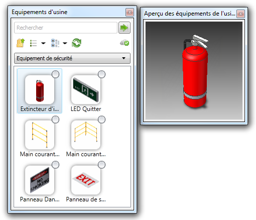

| Aperçu des équipements |
Cliquez avec le bouton droit de la souris sur un équipement du navigateur d'équipements, puis sur Aperçu dans le menu contextuel pour visualiser l'équipement dans une vue 3D élargie. Maintenez le bouton gauche de la souris enfoncé tout en déplaçant la souris pour faire pivoter l'équipement dans la Fenêtre d'aperçu. Vous pouvez également utiliser la molette de la souris pour effectuer un zoom avant ou arrière.

| Aperçu | Affiche une image miniature de l'équipement dans une fenêtre distincte. |
