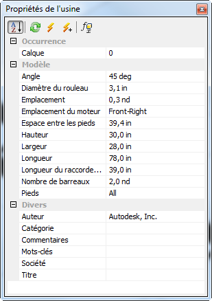

Les valeurs des paramètres répertoriés dans le navigateur Propriétés de l'usine peuvent être sélectionnées et éditées pour modifier les propriétés d'un équipement. Les équipements peuvent être déplacés d'un calque vers un autre. Les modifications apportées à un équipement sélectionné n'apparaissent que dans cette occurrence. Les modifications n'ont pas d'incidence sur la bibliothèque des équipements d'usine.
Le navigateur Propriétés de l'usine est affiché par défaut, mais peut être activé et désactivé. Sur le ruban, cliquez sur l'onglet Factory le groupe de fonctions Outils Propriétés de l'usine dans le menu déroulant Palettes.
Le navigateur Propriétés de l'usine est alimenté avec les données des paramètres Occurrence, Modèle et Divers d'équipement lorsqu'un équipement paramétré est sélectionné dans l'ensemble d'implantation d'usine. La section Occurrence affiche le nom de calque de l'équipement sélectionné. Si plusieurs équipements sont sélectionnés, le nom de calque s'affiche sous la forme suivante : * Multivaleur *. Cliquez sur la droite du nom de calque pour afficher une liste déroulante contenant le nom de tous les calques définis dans la présentation active. Vous pouvez déplacer le ou les équipements sélectionnés vers un autre calque en sélectionnant ce dernier dans la liste déroulante.
Si l'équipement sélectionné est une variante, l'option Variante sélectionnée apparaît sous le nom du calque dans la section Occurrence. Cliquez à droite de l'option Variante sélectionnée pour afficher une liste déroulante contenant tous les paramètres affectés à la variante d'équipement. Vous pouvez modifier l'équipement en sélectionnant un autre paramètre de variante dans la liste déroulante.
Les paramètres Modèle représentent les paramètres de modélisation qui ont été définis comme paramètres clés au sein d'un équipement. Les paramètres Modèle sont définis à l'aide de la commande Paramètres d'Inventor.
Les paramètres Divers représentent des valeurs d'iPropriétés spécifiques ainsi que des valeurs définies à l'aide de la commande Propriétés de l'équipement. Les paramètres Modèle et Divers peuvent être modifiés.
