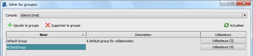

Les administrateurs de compte InfraWorks 360 créent de nouveaux groupes de conception à partir du groupe de fonctions Gérer les groupes. Ouvrez le groupe de fonctions à partir de la section Collaborer de la page de démarrage.
  1. Cliquez sur Gérer les groupes.
    Si vous gérez plusieurs comptes, sélectionnez le compte à l'aide du menu déroulant.
    Rappel : InfraWorks 360 crée un groupe par défaut duquel vous êtes administrateur lorsque vous créez un compte Administrateur.
  2. Cliquez sur Ajouter un groupe.
  3. Entrez un nom de groupe dans la boîte de dialogue. Cliquez sur OK.
    Le groupe de fonctions affiche le nom du nouveau groupe et Utilisateurs (0).
  4. Cliquez sur OK.
    InfraWorks 360 vous ajoute en tant qu'administrateur par défaut du groupe, et affiche Utilisateurs (1).
