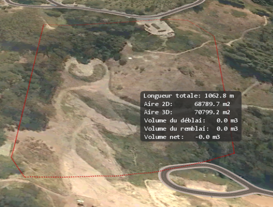

Pour mesurer l'aire et le volume d'un terrain
  1. Effectuez un zoom arrière afin de voir l'espace à mesurer.
  2. Cliquez sur .
  3. Cliquez sur le point de départ, puis sur les points suivants pour définir le périmètre de l'aire à mesurer. Cliquez deux fois pour terminer.
    Les informations de mesure s'affichent sur le périmètre.
    Les informations de volume n'apparaissent que si vous avez ajusté l'élévation de l'aire mesurée (par exemple, en ajoutant une couverture et en réglant sa hauteur).
  4. Pour effacer la mesure en cours, appuyez sur la touche Echap.
    L'outil reste actif, et vous pouvez mesurer une autre aire.
