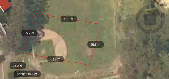

Mesurer le long d'une polyligne
  • Mesurez les distances horizontale et verticale.
  • Mesurez les distances de polylignes mesurées dans lesquelles certains points se trouvent au-dessus ou au niveau du sol et d'autres sont situés au-dessous du sol.
  • Mesurez la largeur, la longueur et la hauteur d'un objet unique.

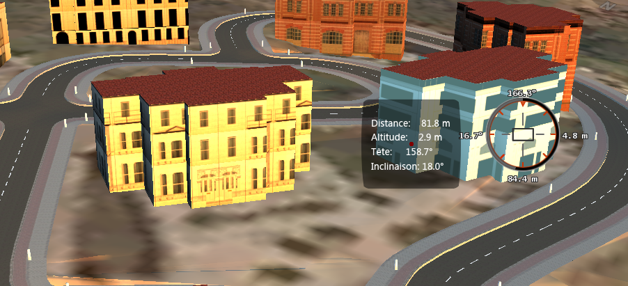

Déterminer la distance d'un objet à partir de la fenêtre active (par télémètre)
  • Mesurez les distances à n'importe quel angle.
  • Mesurez les distances dans lesquelles certains points se trouvent au-dessus ou au niveau du sol et d'autres sont situés au-dessous du sol.
