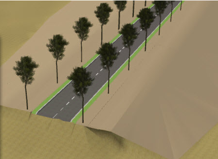

Pour utiliser le style de route InfraWorks 360 le long de l'alignement de la ligne d'axe d'un projet 3D Civil 3D, ne sélectionnez pas les deux options de route. Vous pouvez utiliser les styles de règle ou la palette de styles pour appliquer les styles de route d'InfraWorks 360 à la route importée. Si aucune des options de route n'est sélectionnée, la route ressemble à l'illustration ci-dessous :

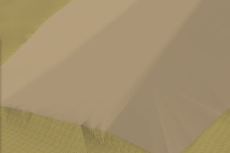

Pour ignorer les styles de route d'InfraWorks 360 et afficher la surface de la route comme surface de couverture, sélectionnez cette option. Si vous sélectionnez cette option, la route ressemble à l'illustration ci-dessous :

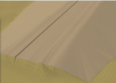

Si vous sélectionnez les deux options, la route ressemble à l'illustration ci-dessous :
