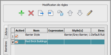

  3. Cliquez sur (Ajoutez une nouvelle règle vide du type de règle actuel) pour créer une règle de style.
    Lorsque vous y êtes invité, entrez un nom pour cette règle de style (par exemple, "Bâtiments en briques rouges"). Après avoir cliqué sur OK, ce nom s'affiche dans la fenêtre de modification de règles.
