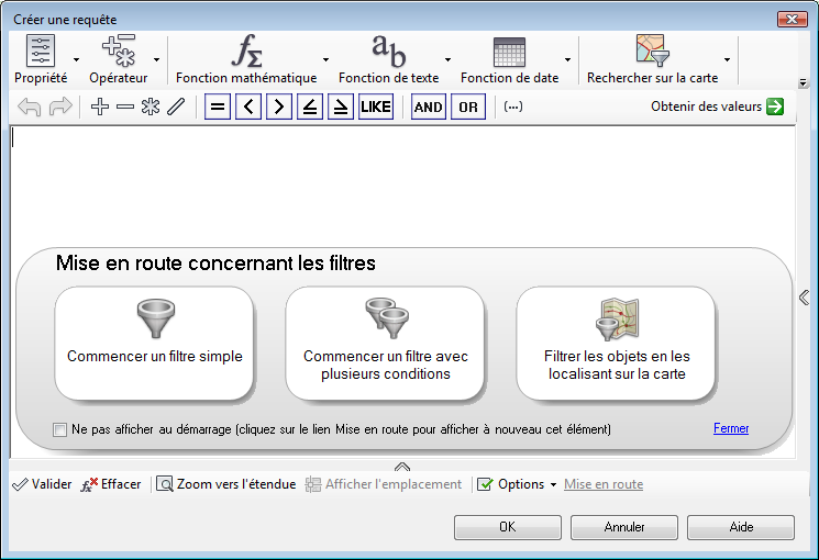

L'éditeur d'expressions peut calculer des valeurs, en fonction des propriétés existantes. Il peut convertir les données d'un type de données en un autre. Utilisez les expressions de texte pour formater des chaînes de texte. Utilisez les expressions numériques pour appliquer des fonctions mathématiques aux propriétés dotées de valeurs numériques.
La barre de titre de la boîte de dialogue dans laquelle vous créez les expressions est différente selon la commande que vous choisissez. Le contenu de la boîte de dialogue est le même quel que soit le nom de celle-ci.
Le texte de la barre de titre change selon la commande sélectionnée.
