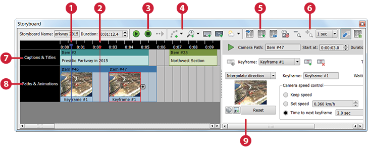

Le groupe de fonctions de l'éditeur Story-board s'ouvre dans la partie inférieure de la fenêtre du modèle. Vous pouvez ajuster la taille et la position du groupe de fonctions Story-board.
- L'indicateur de début de lecture (la ligne bleue) définit le point de départ de la lecture.
- Le marqueur (flèche rouge) indique le point d'insertion des nouveaux éléments.
- Les commandes de lecture permettent de lire le story-board complet, en commençant par l'indicateur de début de lecture (ligne bleue). Chaque élément dispose de ses propres commandes de lecture.
- La barre d'outils Story-board contient des commandes permettant de créer des éléments et de gérer les story-boards.
- Vous pouvez importer et exporter des story-boards.
- Effectuez un zoom avant et arrière sur le story-board et spécifiez la résolution du zoom. Vous pouvez également effectuer un zoom sur l'étendue du story-board.
- Les légendes et les titres s'affichent sur la piste supérieure.
- Les trajectoires de caméra et les animations s'affichent sur la piste inférieure.
- Les paramètres de l'élément sélectionné apparaissent sur la droite.
