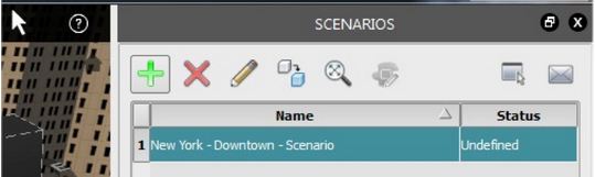

Etat de publication du scénario
Le groupe de fonctions Scénarios indique l'Etat de publication d'un scénario. Cinq états de publication peuvent s'appliquer à un scénario :
Non défini : Le scénario est créé mais toutes les informations requises (nom et proposition, zone d'intérêt) n'ont pas été complétées dans la carte de ressource Editeur de scénario .
Non synchronisé La version la plus récente du scénario n'est pas encore publiée dans le cloud car le modèle doit être synchronisé.
Génération en cours Le scénario est en cours de publication dans le cloud.
Publié Le scénario est à jour. Les versions locales et dans le cloud sont identiques.
Problème La publication n'est pas terminée. Reportez-vous à la rubrique Résolution des problèmes de publication de scénario.
