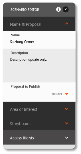

Créez un scénario (ou modifiez un scénario existant) à partir du Navigateur de scénario . Accédez au Navigateur de scénario à partir des outils de présentation . Définissez le scénario à l'aide de la carte de ressource Editeur de scénario .

  2. Cliquez sur pour ouvrir la carte de ressource Editeur de scénario .

Pour préparer un nouveau scénario pour publication, complétez au moins deux étapes dans la carte de ressource Editeur de scénario avant de synchroniser le modèle :
  • Nommez le scénario et ses propositions à publier.
  • Définissez la zone d'intérêt.

Pour définir le scénario (pour plus de détails, voir les sous-rubriques ci-dessous) :
  1. Nommez le scénario et sélectionnez la proposition à publier.
  2. Définissez la Zone d'intérêt et la Position de début du scénario.
