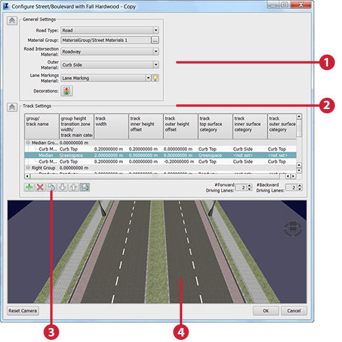

  4. Cliquez deux fois sur la nouvelle copie du style pour ouvrir la fenêtre de l'éditeur de styles, ou sélectionnez le style et cliquez sur .
    1. Paramètres généraux
    2. Paramètres de voie
    3. Opérations de voie
    4. Zone d'aperçu
  5. Sous Paramètres généraux, spécifiez les informations suivantes :

  6. Utilisez la section Paramètres de voie pour définir les éléments de la route.
    Les lignes du tableau Paramètres de voie représentent des éléments de la route ; les colonnes représentent les attributs de chaque piste. Les lignes sont organisées en groupes : le côté droit de la route et le terre-plein central.
    Par défaut, le côté gauche de la route renvoie l'image du côté droit en miroir.
    • Pour créer une route asymétrique, cliquez sur (au-dessous du tableau). Cette option permet d'ajouter un groupe appelé Groupe de gauche. Le nouveau groupe apparaît en haut du tableau.
    • Pour ajouter, supprimer, copier ou réorganiser les voies, utilisez les boutons situés sous le tableau.
    • Cliquez deux fois sur une cellule du tableau pour la modifier. Certaines cellules affichent un menu déroulant lorsque vous cliquez dessus.
