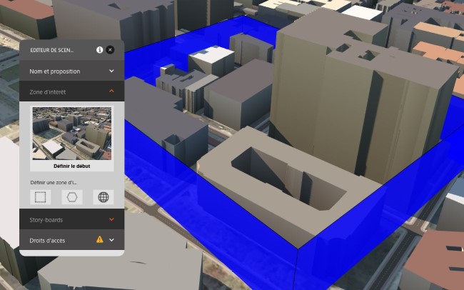

  1. Sur la carte de ressource Editeur de scénario, cliquez sur Zone d'intérêt.
  2. Sélectionnez le type de zone de contour : rectangle, polygone ou modèle complet.
    Utilisez le modèle complet avec précaution, notamment pour les modèles de grande taille.
  3. Dessinez la zone d'intérêt de votre choix et cliquez deux fois pour terminer l'opération.
    Pour annuler l'opération, appuyez deux fois sur Echap, une fois pour désélectionner et une seconde fois pour afficher le Navigateur de scénario.
Définir la position de début
Les observateurs peuvent toujours revenir à l'affichage de la position de début après avoir navigué dans le scénario.
  1. Cliquez sur Définir le début.
  2. Effectuez un zoom et un panoramique jusqu'à la position souhaitée, puis appuyez sur la touche Entrée.
    Pour annuler, appuyez sur la touche Echap.
