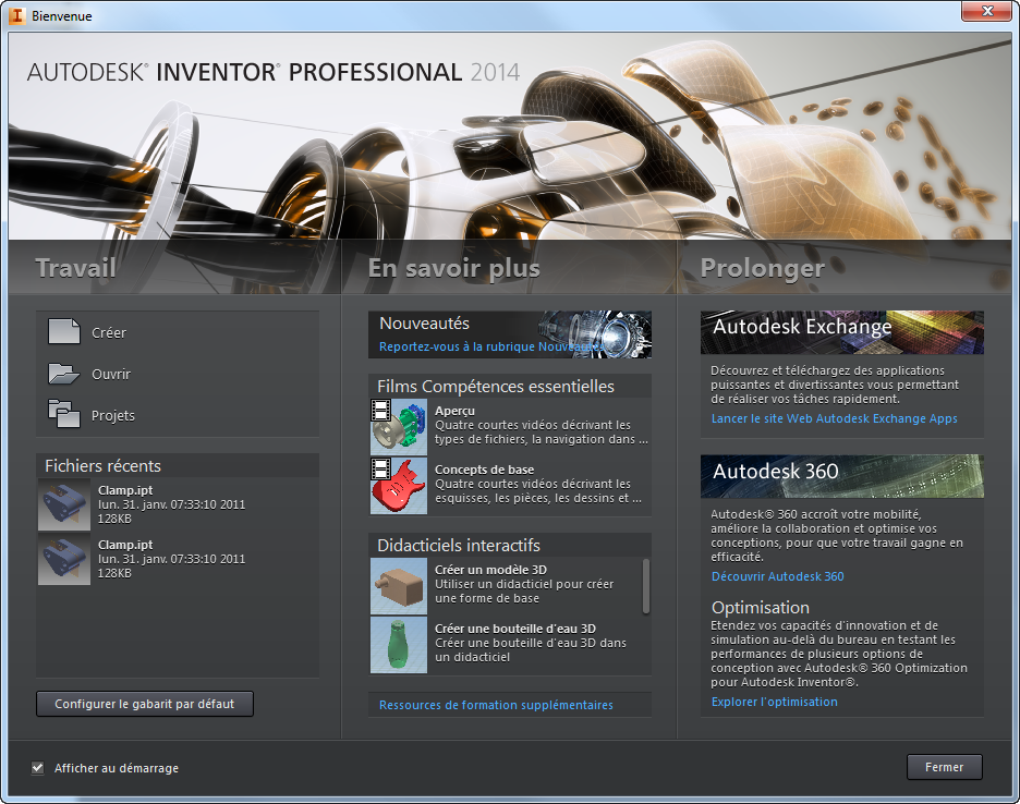

Si Autodesk Inventor est dans l'état Sans document (aucun fichier ouvert), vous pouvez accéder directement à la commande Projets sur l'écran de bienvenue.

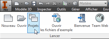

Dans le cas contraire, cliquez sur l'onglet Mise en route :
  1. Cliquez sur la commande Projets située dans le groupe de fonctions Lancer.
  2. Dans l'éditeur de projets, cliquez deux fois sur le projet tutorial_files pour l'activer. Une fois l'opération terminée, cliquez sur Terminer.
