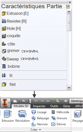

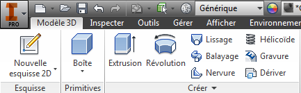

La nouvelle interface se démarque fondamentalement des précédentes en cela que les commandes auparavant situées sur les barres de panneaux et les barres d'outils se trouvent maintenant sur des onglets.
Les commandes placées auparavant sur les divers menus communs sont également situées sur les onglets.

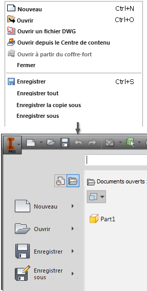

Celles de l'ancien menu Fichier se trouvent désormais dans le menu Application.

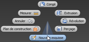

Autodesk Inventor utilise toujours les menus contextuels. En outre, il adopte les menus de marquage qui sont généralement situés au-dessus des menus contextuels. Dans chaque environnement, les commandes les plus fréquemment utilisées sont répertoriées dans le menu de marquage. Pour démarrer le menu de marquage, cliquez dans la fenêtre graphique avec le bouton droit de la souris.
