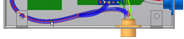

Insérer des points de construction de segment
Insérez des points supplémentaires pour mieux contrôler la forme du segment dans certaines zones.
  1. Dans le navigateur ou la fenêtre graphique, cliquez avec le bouton droit de la souris sur Segment2 et choisissez Ajouter des points dans le menu contextuel.
  2. Placez le curseur sur la zone du segment affiché dans l'illustration.
    La trajectoire et les points de construction sont mis en évidence au fur et à mesure que vous déplacez le curseur sur le segment.
  3. Cliquez sur la trajectoire pour ajouter le point.
    Le point est ajouté et le segment est recalculé.
  4. Cliquez avec le bouton droit de la souris et choisissez Terminer.
