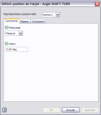

Définir la première représentation positionnelle
Cliquez deux fois sur la représentation positionnelle
Principal
pour l'activer.
Développez le noeud de composant
PINION SHAFT:1
pour afficher les contraintes de cette pièce.
Cliquez sur la contrainte
Angle SHAFT TURN (180.00 deg)
avec le bouton droit de la souris et désactivez l'option
Masquer
pour activer la contrainte.
Ensuite, cliquez deux fois sur la représentation positionnelle
Rest Position (0 deg)
pour l'activer.
avec le bouton droit de la souris et choisissez
Définir position
Choisissez
Masquage
Assurez-vous que l'option
Activer
apparaît dans le menu.
Choisissez l'option
Valeur
Définissez la valeur sur
0 deg
Cliquez sur
OK
pour appliquer la définition de la position et fermer la boîte de dialogue.
