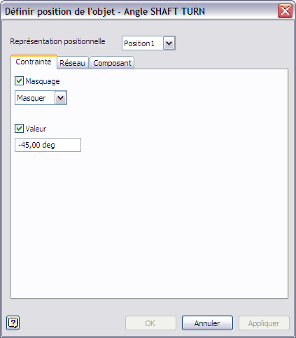

Définir la seconde représentation positionnelle
Utilisez ensuite le même procédé pour définir les deux autres représentations.
  1. Cliquez deux fois sur la représentation Middle Position (-45 deg) pour l'activer.
  2. Cliquez sur la contrainte Angle SHAFT TURN (180.00 deg) avec le bouton droit de la souris et choisissez Définir position.
  3. Choisissez Masquage.
  4. Assurez-vous que l'option Activer apparaît dans le menu.
  5. Choisissez l'option Valeur.
  6. Définissez la valeur sur -45 deg.
  7. Cliquez sur OK.
