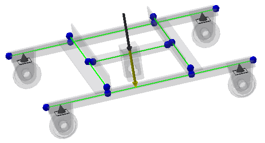

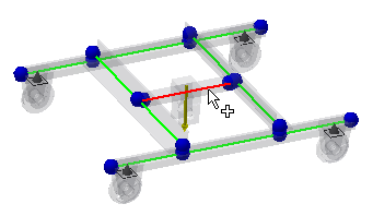

  1. Dans le groupe de fonctions Charges, cliquez sur Force. La boîte de dialogue qui s'affiche vous permet de sélectionner une origine.
  2. Sélectionnez la poutre centrale, à l'endroit où la force agit.
  3. Dans la boîte de dialogue, définissez la magnitude sur 500 N et l'angle du plan sur 0 degrés.
    Remarque : L'angle du plan spécifie la rotation du plan XY où la force est appliquée. L'angle du plan définit l'angle de la force appliquée à partir de l'axe Z.
  4. Cliquez sur le bouton Autres pour développer la boîte de dialogue afin d'afficher d'autres options relatives au vecteur de force. Dans la zone Décalage, activez la case à cocher Relatif. Vous pouvez à présent positionner la force au milieu de la poutre sélectionnée. Entrez 0.5 dans la zone de texte Décalage, dans la partie supérieure de la boîte de dialogue. Cliquez sur OK pour fermer la boîte de dialogue Force.
