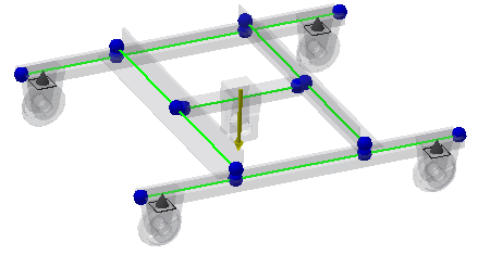

Ajouter des contraintes à la poutre suivante
Vous devez insérer des supports cylindriques sur le côté opposé du chariot.

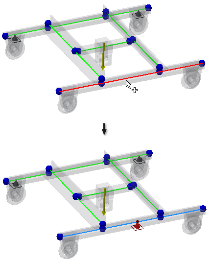

  1. Dans le navigateur, sélectionnez le dossier Contraintes. Cliquez avec le bouton droit de la souris et choisissez Support cylindrique.
  2. Sélectionnez la poutre comme indiqué dans l'image suivante. L'aperçu du support cylindrique s'affiche.
  3. Dans la boîte de dialogue Support cylindrique, définissez le décalage sur 170 mm, puis cliquez sur OK. Un support cylindrique est appliqué.
  4. Insérez le deuxième support cylindrique sur la même poutre. Dans le navigateur, sélectionnez le dossier Contraintes. Cliquez avec le bouton droit de la souris et choisissez Support cylindrique.
  5. Sélectionnez la même poutre, puis définissez le décalage sur 2330 mm. Cliquez sur OK.
Nous avons appliqué toutes les contraintes nécessaires afin de pouvoir ajouter des charges maintenant.
