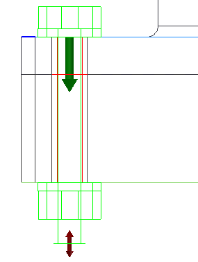

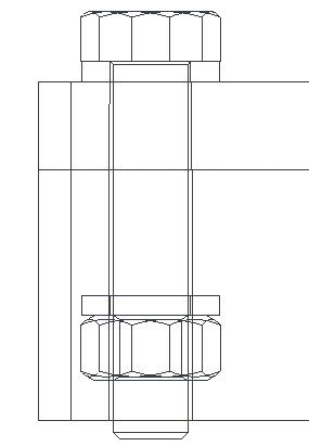

Une icône de mise à jour s'affiche dans le navigateur à côté de Assemblage vissé:1. La vis n'est pas assez longue pour l'assemblage et doit être mise à jour.
Le générateur d'assemblages vissés affiche automatiquement un aperçu de la taille successive disponible dans le Centre de contenu. L'affichage de l'aperçu dure un temps suffisant pour passer en revue les composants visés, l'écrou et les rondelles.

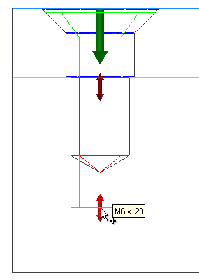

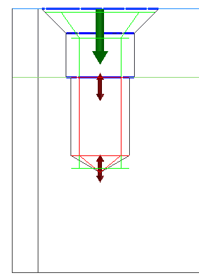

La vis d'assemblage et le perçage borgne sont dotés de poignées. Effectuez un zoom avant pour les voir, si vous le souhaitez.
L'aperçu de la vis d'assemblage affiche la longueur supérieure suivante disponible dans les bibliothèques du Centre de contenu. Dans cet exemple, la longueur est de 20 mm.
A mesure que vous redimensionnez la vis d'assemblage, la description dans la boîte de dialogue du générateur est immédiatement mise à jour.
