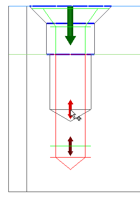

  1. Ensuite, faites glisser la poignée du perçage pour augmenter la profondeur du perçage, comme indiqué dans l'illustration.
  2. Cliquez sur OK.
    Vous pouvez modifier la profondeur du perçage à l'aide de la poignée ou en définissant précisément sa valeur.

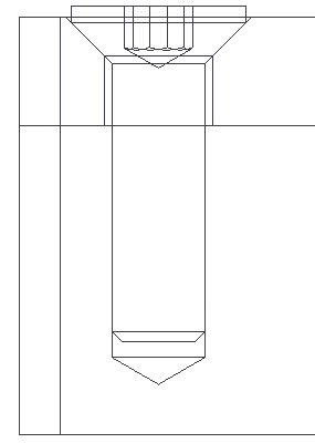

  3. Dans le navigateur, cliquez sur Bolted Assemblage vissé:2 et choisissez Modifier à l'aide de Design Accelerator.
  4. Sélectionnez la miniature représentant le perçage inférieur, puis cliquez sur le bouton d'accès en regard de cette dernière.
  5. Dans la boîte de dialogue Modifier le perçage, entrez 16 mm dans le champ Profondeur de perçage et 14 mm dans le champ Profondeur du filetage.
  6. Cliquez sur la coche pour fermer la boîte de dialogue, puis cliquez sur OK dans la boîte de dialogue du générateur.
