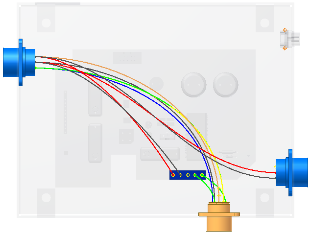

- Avec une courbure naturelle, les fils et les câbles crées sont tangents à la direction vers l'extérieur attribuée au connecteur associé. Pour afficher la courbure naturelle, créez le connecteur. Les fils et les câbles créés avec une tangence sont dotés d'une forme plus naturelle qui se courbe lorsque les fils et les câbles en question s'approchent des broches du connecteur. Grâce à l'intégration de cette courbe naturelle, la longueur du câble est plus proche de la réalité. Il s'agit de la valeur par défaut.

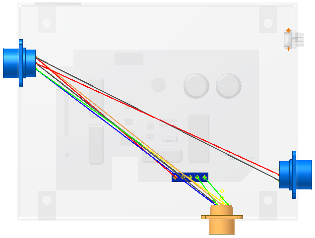

- Sans courbure naturelle, les fils et les câbles crées ne sont pas tangents à la direction vers l'extérieur attribuée au connecteur associé. Les fils et les câbles créés sans tangence apparaissent sous forme de lignes droites reliant un point à un autre.
