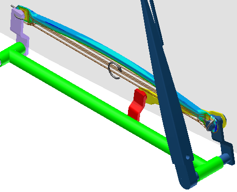

  1. Dans le groupe de fonctions Quitter, cliquez sur Terminer la simulation dynamique, puis sur l'onglet EnvironnementsAnalyse des contraintes. L'environnement d'analyse des contraintes devient actif.
  2. Cliquez sur la commande Créer une simulation.
  3. Dans la boîte de dialogue Créer une simulation, sous l'onglet Type de simulation, cochez la case en regard de l'option Analyse des charges de mouvement.
  4. Dans la zone de liste Pièces, sélectionnez le composant Crank Sway. Cette liste répertorie tous les composants qui ont été exportés vers MEF.
  5. Ensuite, spécifiez les pas temporels à analyser. La liste Pas temporels affiche tous les 16 pas issus de l'environnement de simulation dynamique. Sélectionnez les pas temporels de votre choix.
  6. Cliquez sur OK. Les charges correspondantes au pas temporel indiqué sont ajoutées dans le navigateur, imbriquées sous le noeud Charges.
  7. Cliquez sur la commande Simuler pour exécuter la solution.
  8. Au terme de la simulation, évaluez les résultats relatifs à l'intervalle de mouvement concerné.
