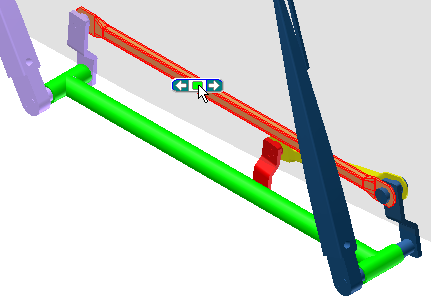

  1. Dans la barre d'outils située dans la partie supérieure du graphique de sortie, cliquez sur la commande Exporter vers MEF.
    Vous êtes invité à sélectionner la pièce à analyser.
  2. Choisissez la pièce Crank Sway. Vous pouvez faire pivoter l'ensemble sur l'orbite ou accéder à la pièce par le biais de la commande Sélectionner autre.

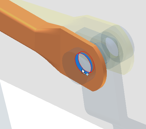

  4. Pour la liaison linéaire annulaire, sélectionnez la face indiquée dans l'illustration.
  5. Dans la boîte de dialogue, sélectionnez la liaison de révolution pour terminer le champ.

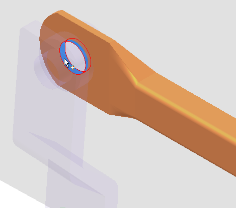

  6. Sélectionnez l'autre face, comme illustré.
    Remarque : Une autre solution consiste à utiliser l'option de sélection automatique de la face afin de laisser le logiciel sélectionner les faces portant la charge de roulements.
