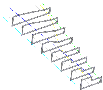

    Remarque : Si l'ensemble ne s'affiche pas comme indiqué dans l'image suivante, cliquez sur le bouton Mise à jour locale dans l'onglet Gérer pour mettre à jour les résultats iCopy.
  4. Vérifiez la relation entre les points du gabarit et les points cible et le rail pour voir leur effet sur les résultats.Fermez le fichier. N'enregistrez pas les modifications. L'ensemble Target.iam est utilisé ultérieurement dans l'exercice de création.
