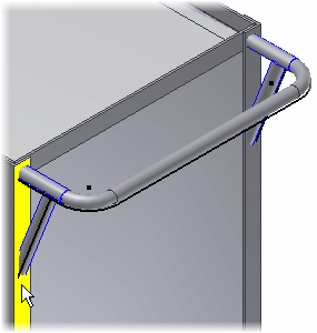

Vous allez à présent ajuster le tube rond.
  1. Dans le ruban, cliquez sur l'onglet Conception le groupe de fonctions Ossature Couper/Prolonger .
  2. Sélectionnez les quatre tubes comme indiqué.
  3. Dans la boîte de dialogue Ajuster - Prolonger jusqu'à la face, cliquez sur la commande Face, puis sélectionnez la face comme indiqué.
  4. Cliquez sur OK. Les tubes sont ajustés jusqu'à la face sélectionnée.
