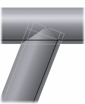

Tout d'abord, vous devez allonger les tubes de support afin de pouvoir les gruger pour qu'ils touchent les autres tubes.
- Dans le ruban, cliquez sur l'onglet Conception
le groupe de fonctions Ossature
Allonger/Raccourcir

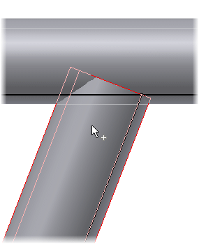

- Sélectionnez le tube comme illustré.
- Dans le champ Prolongement, entrez la valeur 6 mm.
- Cliquez sur OK .
