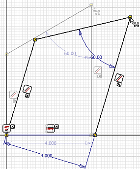

En cliquant sur l'icône d'une contrainte visible avec le bouton droit de la souris, vous pouvez supprimer la contrainte.
  1. Cliquez avec le bouton droit de la souris sur l'icône de la contrainte de perpendicularité, dans le panneau situé à proximité du segment de ligne vertical le plus à droite.
  2. Choisissez Supprimer pour supprimer la contrainte de perpendicularité définie entre la ligne et le segment de ligne horizontal inférieur.
  3. Cliquez sur l'extrémité supérieure et faites-la glisser pour observer le comportement de la géométrie.
    Enfin, cliquez avec le bouton droit de la souris sur une zone vide de votre esquisse et sélectionnez Masquer les contraintes afin de rendre les icônes de contraintes invisibles.
