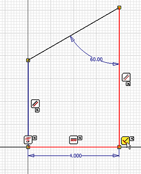

Les icônes représentent les contraintes que vous avez appliquées à la géométrie ou celles appliquées par le système, lors de la création de la géométrie.
Immobilisez le curseur de la souris sur l'icône de la contrainte de perpendicularité, dans le panneau situé à proximité du segment de ligne vertical le plus à droite.
Notez que les lignes perpendiculaires sont mises en surbrillance, tout comme l'icône de contrainte de perpendicularité. Cette technique vous permet de mieux comprendre le réseau de contraintes régissant le comportement de votre esquisse.
