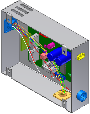

Importer sept fils discrets dans l'ensemble de câbles et faisceaux à l'aide de fichiers d'importation déjà créés. Pour afficher le contenu du fichier, ouvrez le fichier dans un éditeur de texte.
  1. Activez l'élément Ensemble Faisceau1, cliquez sur l'onglet Câble et faisceau le groupe de fonctions Gérer Importer les données de faisceau.
  2. Cliquez sur Parcourir pour rechercher et ouvrir les fichiers d'importation répertoriés dans la liste suivante. Ils se trouvent dans le dossier Tutorial Files\Cable & Harness\Wire List Import. Vous devez définir le type de fichier sur Fichier de données de liste de fils.
    Fichier de données (.xml ou.csv) : WireListImport.csv
    Fichier de configuration (.cfg) : WireListConfiguration.cfg
  3. Cliquez sur OK pour ajouter les fils à l'ensemble de câbles et faisceaux actif.
    La boîte de dialogue Données de faisceau importées s'affiche et répertorie les éléments importés. Cet exemple ne présente aucune erreur. Si des erreurs existent, vous pouvez cliquer avec le bouton droit de la souris sur les éléments en question pour plus d'informations sur le problème et la façon de le corriger.
    Si vous le souhaitez, vous pouvez afficher les détails relatifs à l'importation en développant les dossiers de la boîte de dialogue Importer les données de faisceau.
  4. Cliquez sur OK dans la boîte de dialogue Données de faisceau importées.
    Un message affiche l'état de l'importation. Il indique que sept fils ont été correctement importés. Le fichier journal contient des détails sur l'importation, notamment les erreurs ou les avertissements associés.
  5. Dans la boîte de message, cliquez sur Fermer. Les fils sont ajoutés à l'ensemble de câbles et faisceaux.
