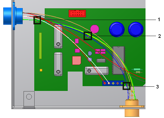

Vous pouvez ajouter des points aux fils. Les points peuvent être déplacés afin d'acheminer les fils autour des composants existants. Si vous souhaitez ajouter des segments à l'ensemble de câbles et faisceaux, les segments permettent de contrôler la position des fils et des points de fil supplémentaires ne sont pas nécessaires.
Un point de construction bloqué est créé à chaque emplacement choisi : le fil est recalculé et sa forme légèrement modifiée à mesure que vous ajoutez des points.
