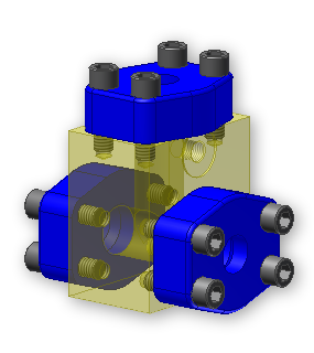

Dans ce didacticiel, l'ensemble que vous créez est un simple bloc collecteur avec des raccords à bord tombé attachés à l'aide de vis à tête cylindrique.
