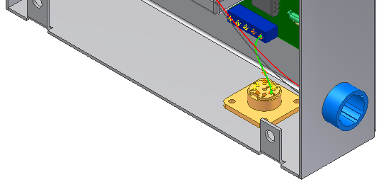

Supprimez un fil dans l'ensemble à l'aide de la commande Supprimer.
  1. Dans le navigateur ou la fenêtre graphique, sélectionnez Fil2.
  2. Cliquez avec le bouton droit de la souris, puis choisissez Supprimer dans le menu contextuel.
    Le fil est supprimé.
