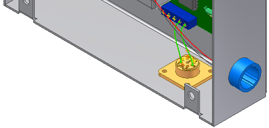

Déplacez la Broche 2 du fil que vous venez d'ajouter vers une autre broche du même connecteur.
  1. Activez Ensemble Faisceau1.
  2. Dans la fenêtre graphique ou le navigateur, cliquez avec le bouton droit de la souris sur Fil1, puis choisissez Modifier le fil dans le menu contextuel.
  3. Dans la boîte de dialogue Modifier le fil, vérifiez que le bouton Broche 1 est sélectionné.

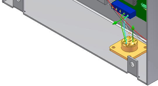

  4. Dans la fenêtre graphique, déplacez le curseur sur les broches pour afficher un aperçu des possibilités de connexion du fil avant d'effectuer une sélection.
  5. Lorsque l'info-bulle contient U3 Broche 6, cliquez sur la broche comme dans l'illustration ci-dessous.
  6. Cliquez avec le bouton droit et sélectionnez Appliquer pour créer le fil au nouvel emplacement.
    Le fil est redessiné en utilisant la nouvelle broche et la longueur du fil est mise à jour.
