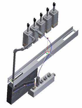

  1. Pour ajouter un noeud intermédiaire tangent à une arête circulaire sur la poutrelle en I, déplacez le curseur à proximité de l'arête circulaire. L'arête circulaire est mise en surbrillance.
    Cliquez pour définir le noeud de flexible.
  2. Cliquez avec le bouton droit de la souris et choisissez Achever les modifications dans le menu contextuel.

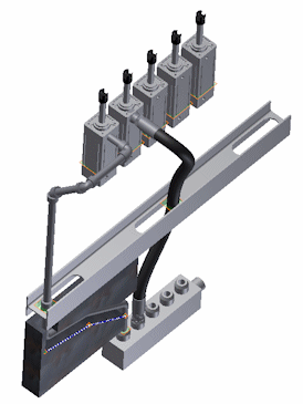

  3. Pour remplir le routage du flexible, cliquez sur l'onglet Conduite de tuyau le groupe de fonctions Routage Remplir le routage .
    Lorsque le routage est rempli, une pièce de flexible souple, un raccord de début et un raccord de fin sont ajoutés au navigateur Modèle. Vous pouvez les voir au bas de l'ensemble de flexible souple.
